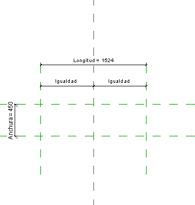

Prueba del esqueleto de la familia
Puede probar los parámetros que haya aplicado al esqueleto de la familia. Para ello puede ajustar los valores de parámetro, cerciorándose de que los planos de referencia a los que haya aplicado el parámetro cambien en consecuencia. De este modo se comprueba la integridad de las relaciones paramétricas. La realización frecuente de la prueba en las etapas iniciales de la creación de familias garantiza la estabilidad de estas.
Para probar el esqueleto
  1. Haga clic en la ficha Creargrupo Propiedades (Tipos de familia).
    Aparecerá el cuadro de diálogo Tipos de familia. Aunque no haya definido ningún tipo de familia, el cuadro de diálogo muestra los parámetros que haya creado.
  2. Cambie de posición en la pantalla el cuadro de diálogo Tipos de familia para poder ver el esqueleto.
  3. En el cuadro de diálogo Tipos de familia, en Parámetro, localice los parámetros que creó anteriormente e introduzca valores diferentes en su campo Valor correspondiente.
  4. Haga clic en Aplicar.
    El esqueleto de la familia se debería ajustar para reflejar los valores de parámetro actualizados.
  5. Continúe probando el esqueleto especificando valores de parámetros diversos.
    Cuanto más pruebe los parámetros, más estable será la familia que cree.
  6. Cuando termine las pruebas, haga clic en Aceptar.
