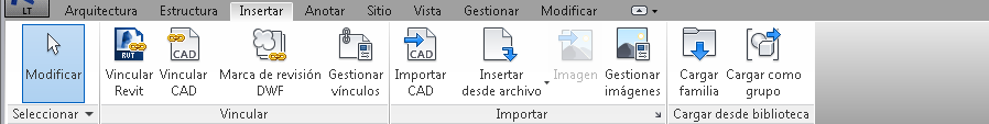

Cinta de opciones
La cinta de opciones aparece al crear o abrir un archivo. Proporciona todas las herramientas necesarias para crear un proyecto o una familia.
Al cambiar el tamaño de la ventana, es posible que las herramientas de la cinta de opciones ajusten automáticamente su tamaño para acomodarse en el espacio disponible. Esta función permite que todos los botones estén visibles en la mayoría de los tamaños de pantalla.

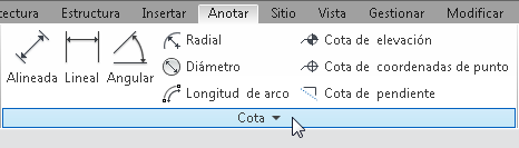

Grupos expandidos
Si aparece una flecha junto al título de un grupo, esto significa que es posible expandir el grupo para mostrar herramientas y controles relacionados.

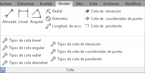

Por defecto, un grupo expandido se cierra automáticamente al hacer clic fuera del mismo. Para mantener un grupo expandido mientras se muestra su ficha de la cinta de opciones, haga clic en el icono de bloqueo situado en la esquina inferior izquierda del grupo expandido.

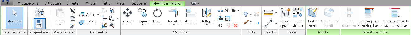

Fichas contextuales de la cinta de opciones
Al utilizar ciertas herramientas o seleccionar elementos, se muestra una ficha contextual de la cinta de opciones que contiene una serie de herramientas relacionadas únicamente con el contexto de la herramienta o el elemento en cuestión. Esta ficha se cierra al salir de la herramienta o anular la selección.
Es posible especificar si una ficha contextual aparece como activa automáticamente o si la ficha actual permanece activa. También es posible especificar la ficha de la cinta de opciones que se muestra al salir de una herramienta o anular una selección. Consulte Opciones de la interfaz de usuario.
