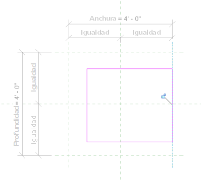

A medida que se añade geometría a una familia de componentes, se debe restringir la geometría en relación con la estructura paramétrica creada previamente. Para obtener resultados óptimos, los bocetos de geometría deben restringirse a los planos de referencia que controlan las relaciones paramétricas.
Para restringir el boceto a una pieza de geometría durante su creación, utilice la herramienta Alinear y seleccione el plano de referencia específico y la línea de boceto para establecer la restricción. Cuando aparezca en pantalla el símbolo de bloqueo, haga clic en él para bloquear la restricción. Si la restricción está etiquetada, el parámetro creado a partir de la restricción permitirá el ajuste de la geometría con los cambios en el parámetro.
