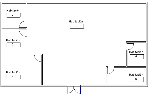

Las habitaciones pasan a formar parte de una fase al colocarlas en la vista. En la ilustración siguiente, las habitaciones colocadas en el Nivel 1 del modelo son específicas de una fase denominada Fase 0; la fase representa las condiciones existentes.
En la ilustración bajo estas líneas, las habitaciones colocadas en el Nivel 1 del modelo son específicas de una fase denominada Fase 1, que representa una construcción nueva.
En la vista pueden aparecer los mismos nombres y números de habitación, y las etiquetas de habitación que ocupan la misma ubicación pueden tener nombres y números distintos.
