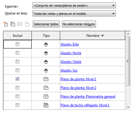

Al exportar a diversos formatos, los cuadros de diálogo de exportación de <tipo de formato> permiten especificar los planos y las vistas de proyecto requeridos. Use las siguientes herramientas para crear y seleccionar vistas y planos que incluir en el archivo de salida. Las vistas seleccionadas pueden guardarse como un conjunto para utilizarlas posteriormente.
Exportar. Determina el conjunto que se mostrará en la lista Vistas/planos. Esta lista contiene todos los conjuntos definidos por los usuarios y los conjuntos predefinidos que se indican a continuación.
<Solo vista/Plano actual>. Muestra la vista o el plano activos.
<Conjunto de vistas/planos de sesión>. Activa Mostrar en lista, que permite filtrar las vistas y los planos de todo el proyecto o del conjunto establecido.
Mostrar en lista. Contiene filtros para ampliar o reducir las vistas y los planos disponibles del conjunto seleccionado para incluir en el archivo de salida:
Vistas en el conjunto
Planos en el conjunto
Todas las vistas y planos en el conjunto
Vistas en el modelo
Planos en el modelo
Todas las vistas y planos en el modelo
Los filtros basados en el modelo ofrecen listas de vistas y planos del proyecto, sin tener en cuenta el conjunto elegido. Las vistas y los planos se muestran en orden alfabético.
Seleccionar todos/No seleccionar ninguno. Permiten seleccionar o anular la selección de las vistas y los planos de la lista.
Herramientas del administrador de conjuntos. Botones que permiten crear, modificar y suprimir conjuntos:
(Nuevo conjunto). Crea un conjunto vacío.
(Duplicar conjunto). Crea una copia del conjunto activo.
(Cambiar nombre de conjunto). Solicita que se cambie el nombre del conjunto activo.
(Suprimir conjunto). Suprime el conjunto activo.
Lista de vistas/planos. Esta tabla contiene las vistas y los planos que se han filtrado mediante las opciones Exportar y Mostrar en lista como se detalla más arriba. La tabla consta de columnas organizables que definen la lista de vistas.
Nota: Haga clic en un encabezamiento de columna para ordenar la lista de acuerdo con el parámetro seleccionado.
Incluir. Cuando se selecciona, la vista asociada se incluirá en el archivo de salida nuevo.
Tipo. Muestra un icono que representa el tipo de vista. Entre las vistas se incluyen las vistas de plano, las vistas en sección, las vistas de alzado, las vistas en 3D y los planos.
Nombre. El nombre de la vista tal y como Revit LT lo reconoce. Haga doble clic en el nombre para visualizar una miniatura de la vista en el panel de vista previa situado a la izquierda de la ficha Conjunto de vistas/planos.
