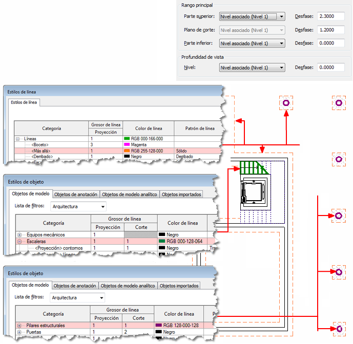

Se puede modificar la visualización de los estilos de línea de corte y proyección mediante la herramienta Estilos de objeto. Se puede modificar la visualización del estilo de línea Más allá mediante la herramienta Estilos de línea.
