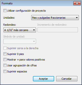

  1. En el cuadro de diálogo Editar texto de etiqueta, elija un parámetro de área o longitud como, por ejemplo, Área de habitación.
  2. Haga clic en . Se abrirá el cuadro de diálogo Formato.
    La opción Utilizar parámetros de proyecto está seleccionada por defecto. Esto significa que el valor se muestra en función del parámetro Unidades del proyecto. Consulte Unidades.
  3. Desmarque Utilizar configuración de proyecto.
  4. En el menú Unidades, seleccione la unidad adecuada.
  5. En el menú Redondeo, seleccione un valor de posición decimal. Si en el menú elige Personalizar, indique un valor en el cuadro de texto Incremento de redondeo.
  6. Si es el caso, seleccione un Sufijo de unidad.
  7. Seleccione Suprimir 0 pies para ocultar ceros a la izquierda en las cotas, por ejemplo 0' 6". Esta opción sólo está disponible para pies y pulgadas fraccionarias.
  8. Haga clic en Aceptar.
