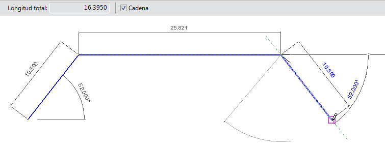

    Línea de medición con medidas de longitud y ángulo
    Cadena de medición con la longitud total mostrada en la barra de opciones
