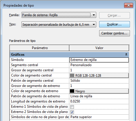

Los tipos de rejilla se pueden personalizar mediante estos procedimientos:
- Cambiar el color, el grosor y el patrón de línea para la línea de rejilla entera. Puede modificar el tipo de rejilla de burbuja existente o crear uno. Consulte Cambio de una línea de rejilla continua.
- Ocultar el segmento central de las líneas de rejilla para crear una separación, de modo que se muestren únicamente los segmentos de extremo en las vistas. Puede modificar el tipo de rejilla de separación de burbuja existente o crear uno. Consulte Creación de una línea de rejilla con una separación central.
- Mostrar el segmento central de la línea de rejilla con un color, grosor o patrón de línea distinto del de los segmentos de extremo. Puede modificar el tipo de rejilla de separación personalizada de burbuja existente o crear uno. Consulte Creación de una línea de rejilla con un segmento central.
Para realizar estas personalizaciones, debe modificar un tipo de rejilla. En las vistas, todas las líneas de rejilla de ese tipo reflejarán los cambios aplicados.
