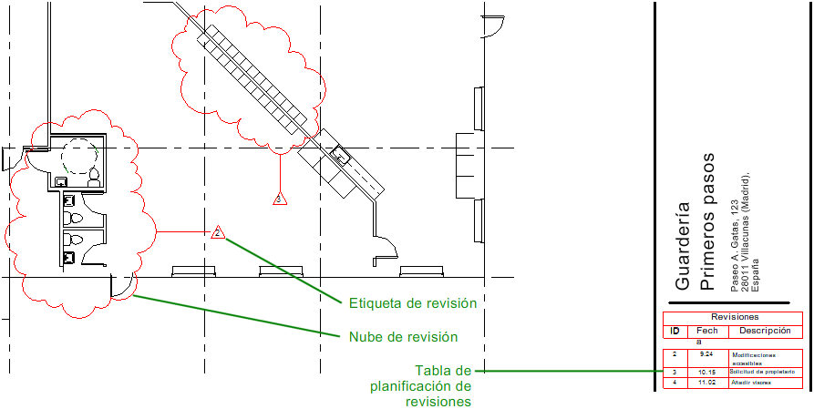

Utilice nubes de revisión para identificar áreas de diseño que han cambiado en un proyecto. Puede crear nubes de revisión en todas las vistas, salvo en las vistas 3D. Cada nube será visible en la vista en que se dibuje y en los planos que contengan dicha vista.
Después de introducir información de revisión, puede asignar una revisión a una o varias nubes. Use etiquetas para identificar las revisiones asignadas a nubes. Las etiquetas y las nubes de revisión pueden aparecen en las vistas de planos. Para cada plano, la tabla de planificación de revisiones incluye información sobre las revisiones representadas por las nubes mostradas en las vistas del plano.
Ejemplo
