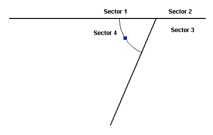

  4. Arrastre el cursor para ajustar el tamaño de la cota angular. Seleccione el sector donde desea que aparezca la cota:
    Unión de muro con cuatro sectores diferenciados
