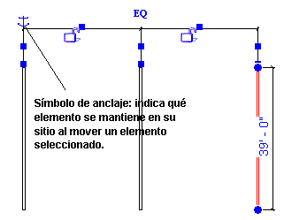

    La imagen siguiente muestra la cota de igualdad, con el elemento seleccionado en rojo, y un símbolo de anclaje cerca de la cota.
  4. Mantenga presionado el símbolo de anclaje. Aparece una línea de referencia para el anclaje
  5. Arrastre el símbolo de anclaje al elemento que desee anclar.
  6. Mueva cualquiera de los elementos referenciados sin anclar en la cota.
    El elemento acompañado por el anclaje no se mueve.
Nota: Si selecciona el elemento al que se ha enlazado el anclaje, también se moverá la posición del anclaje.
