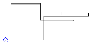

El siguiente ejemplo muestra la división para una vista en sección, pero se puede utilizar el mismo sistema para una vista de alzado. En la figura siguiente, se dibuja una sección típica en el modelo.

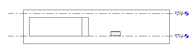

La sección produce esta vista.

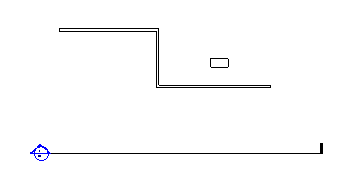

Modifique la sección como se muestra y cambiará la vista en sección resultante.
