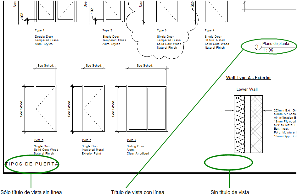

Al colocar una vista en un plano, Revit LT muestra un título de vista, por defecto. Puede especificar atributos de texto para títulos de vista, definir la información que debe incluir un título de vista y omitir títulos de vista en planos. Los atributos se pueden definir para títulos de vista individuales en planos. También es posible definir tipos de título de vista y usarlos para aplicar configuraciones estándar a títulos de vista.
Para modificar el grosor, el color o el modelo de la línea horizontal de un título de vista o para omitir la línea del título, cree o modifique un tipo de ventana gráfica. Consulte Tipos de ventana gráfica. Para modificar la longitud de la línea horizontal de un título de vista individual, consulte Modificación de un título de vista en un plano.
Nota: Los títulos de vista solo se muestran en vistas como planos de planta, alzados, secciones y vistas 3D. No son aplicables a tablas de planificación.
Ejemplos de estilos de título de vista
