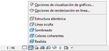

Especificación de un estilo visual
En la barra de controles de vista de la parte inferior del área de dibujo, haga clic en el icono Estilo visual y seleccione una opción.
