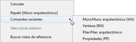

- Haga clic con el botón derecho en el dibujo y seleccione Comandos recientes
<Nombre de comando>. Los comandos usados recientemente aparecen como opciones, tal y como muestra la siguiente ilustración. La lista ofrece un máximo de cinco comandos.
