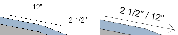

Una cota de pendiente muestra la pendiente en un punto específico de una cara o un borde de un elemento de modelo. Se pueden colocar cotas de pendiente en vistas de plano, vistas de alzado y vistas en sección. La siguiente ilustración muestra los dos tipos de cotas de pendiente existentes.
Entre los objetos que usan cotas de pendiente con frecuencia se encuentran las cubiertas, las vigas y las tuberías.
