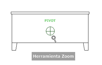

La herramienta Zoom permite cambiar el factor de ampliación de la visualización de un modelo. Las siguientes combinaciones de teclas y pulsación con el ratón están disponibles para controlar el funcionamiento de esta herramienta:
- Clic. Al hacer clic con la herramienta Zoom en una rueda, se amplía la vista actual un 25%. Si utiliza la rueda de navegación completa, debe estar activada la ampliación incremental en el cuadro de diálogo de opciones de SteeringWheels.
- MAYÚS+clic. Si mantiene pulsada la tecla MAYÚS antes de hacer clic en la herramienta Zoom de una rueda, la vista actual se reduce un 25%. El zoom se aplica a la ubicación actual del cursor (no al punto de pivote actual).
Nota: Al iniciar la herramienta Zoom desde la rueda de navegación completa, debe estar activada la ampliación incremental en el cuadro de diálogo de opciones de SteeringWheels para poder usar CTRL+clic y MAYÚS+clic.
- CTRL+clic. Si mantiene pulsada la tecla CTRL antes de hacer clic en la herramienta Zoom de una rueda, la vista actual se amplía un 25%. El zoom se aplica en el punto de pivote actual (no en la ubicación actual del cursor).
- Hacer clic y arrastrar. Si hace clic en la herramienta Zoom y mantiene pulsado el botón del dispositivo señalador, puede ajustar el factor de ampliación o reducción del modelo arrastrando el dispositivo hacia arriba o hacia abajo.
- CTRL+clic y arrastre. Al usar las ruedas de navegación completa o la rueda pequeña de visualización de objetos, puede controlar el punto de destino utilizado por la herramienta Zoom. Al mantener pulsada la tecla Ctrl, la herramienta Zoom usa la ubicación del punto de pivote anterior, tal y como se ha definido mediante una de las herramientas Zoom, Órbita o Centrar.
- MAYÚS+clic y arrastre. Al usar las ruedas de navegación completa o la rueda pequeña de visualización de objetos, puede ampliar un área del modelo arrastrando una ventana rectangular alrededor del área que quiere incluir en la ventana. Mantenga pulsada la tecla Mayús y haga clic y arrastre para crear una ventana alrededor del área a la que quiere aplicar zoom.
Nota: Si mantiene pulsadas simultáneamente las teclas Ctrl y Mayús, puede aplicar zoom a un área de un modelo mediante una ventana basada en el centro, en lugar de una definida por esquinas opuestas.
- Botón rueda del ratón. Cuando aparezca una rueda, haga girar el botón rueda del ratón hacia arriba o abajo para ampliar o reducir la vista del modelo. Haga doble clic en el botón de rueda del ratón para aplicar zoom a todo el contenido visible del proyecto de modo que quepa en el área de dibujo.
Nota: Cuando use la herramienta Zoom desde la rueda de navegación completa o la rueda de visualización de objetos, el punto de la vista en que haga clic para aplicar zoom se convierte en el punto central para posteriores operaciones de Órbita, hasta que se vuelva a usar la herramienta Zoom o Centrar. Si pulsa la tecla Ctrl antes de hacer clic en el sector Zoom, el punto Centro no cambia.
