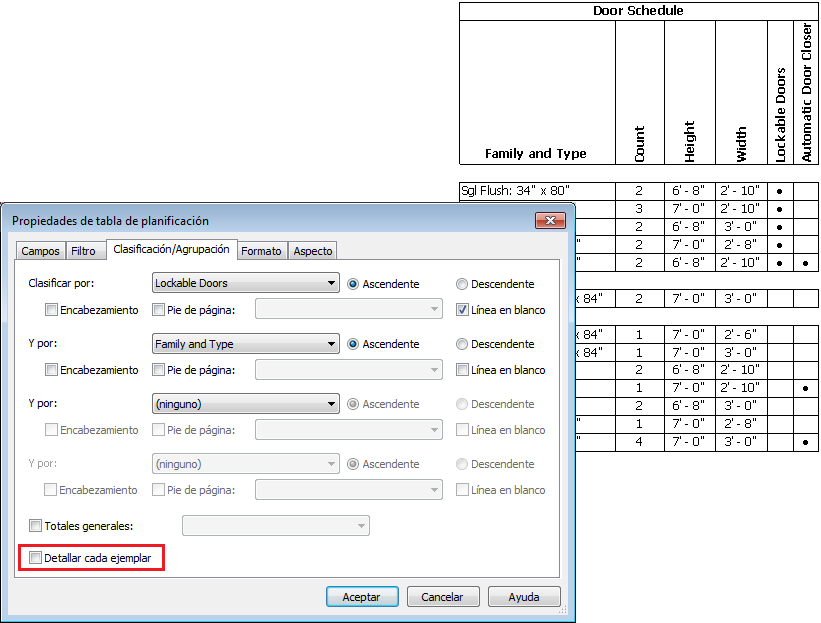

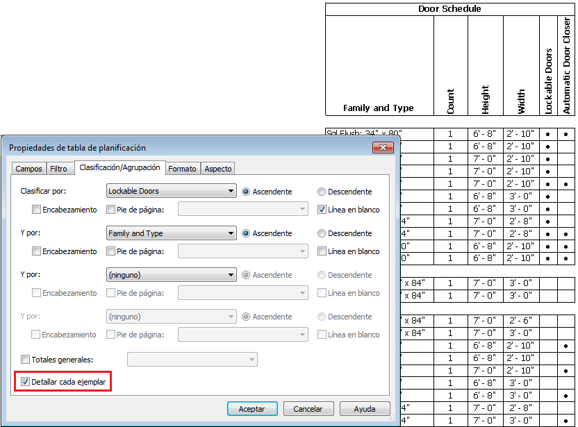

Detalle de ejemplares de tipo de elemento
En las imágenes siguientes se muestra la misma tabla de planificación, la primera con la opción Detallar cada ejemplar seleccionada, y la segunda con la misma opción sin seleccionar.

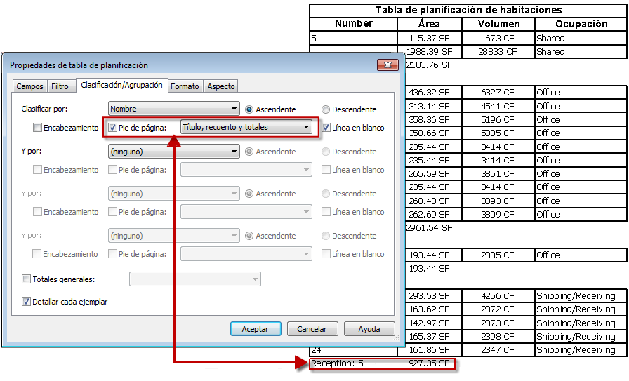

Tabla de planificación clasificada con totales
