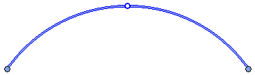

Puede cambiar el tamaño de los muros en arco mediante los controles centrales y finales.
  1. Seleccione un muro en arco.
  2. Arrastre los controles finales para modificar la longitud del arco.
  3. Para modificar el radio del arco sin que deje de ser concéntrico, seleccione Mantener concéntrico en la barra de opciones.
    Deje esta opción sin seleccionar para mantener las condiciones finales existentes como, por ejemplo, la ubicación de un punto final o la tangente de un muro recto.
  4. Arrastre el control central.
