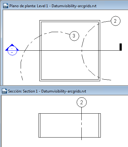

En vistas de plano (por ejemplo planos de planta y de techo) se pueden definir líneas de rejilla que sean arcos en lugar de líneas rectas. Las líneas de rejilla de arco se mostrarán en vistas en sección en las que el centro del arco interseca la línea de sección y es perpendicular a ella.
Por ejemplo, el plano de planta mostrado a continuación muestra dos líneas de rejilla de arco. La línea de rejilla 3 interseca la línea de sección pero su centro no es perpendicular a esta línea. Como resultado, la línea de rejilla 3 no aparecerá en la vista en sección. La línea de rejilla 2 interseca la línea de sección en el plano de planta y su centro interseca esa línea perpendicularmente. Por lo tanto, la línea de rejilla 2 aparecerá en la vista en sección, indicando el centro del arco.
