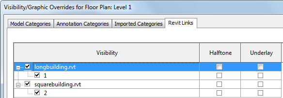

Los parámetros que controlan la visibilidad y los gráficos de los modelos vinculados de Revit se agrupan en la ficha Vínculos de Revit, en el cuadro de diálogo Modificaciones de visibilidad/gráficos. Este cuadro de diálogo se organiza en una estructura de árbol. En ella, los nodos principales hacen referencia a archivos independientes (el modelo vinculado principal), y los nodos secundarios hacen referencia a los ejemplares (copias) del modelo en el proyecto. Un cambio a un nodo principal afecta a todos los ejemplares; mientras que un cambio a un nodo subordinado afecta únicamente al ejemplar correspondiente.
La ficha Vínculos de Revit, en el cuadro de diálogo Modificaciones de visibilidad/gráficos contiene estas columnas:
La visibilidad de los modelos vinculados de Revit se controla por vista. Puede utilizar una plantilla de vista para guardar la configuración de visibilidad de una vista concreta y luego aplicarla a otras vistas. Consulte GUID-A9C36610-6853-433D-AFB5-639090BD017F.htm#WS46B90C3CB2C58CAD922804FC7FA4315F-7F6D.
