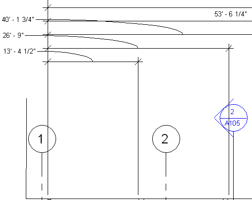

Si las cotas aparecen demasiado juntas y son difíciles de leer, puede arrastrar texto fuera de la línea de cota para que resulte más claro. Los pinzamientos de texto de cota solo están disponibles para las cotas permanentes.
| Si... | Acción... |
la directriz se muestra en cuanto se mueve el texto. |
la directriz se muestra si el texto de cota se interpone en una de las líneas de referencia de la cota. |
| la opción Directriz está desactivada en la barra de opciones o en la paleta Propiedades | no se muestra una directriz. |
Ejemplo: directriz de arco (opción Más allá de líneas de referencia)
Ejemplo: Directriz (Lejos de punto inicial)
