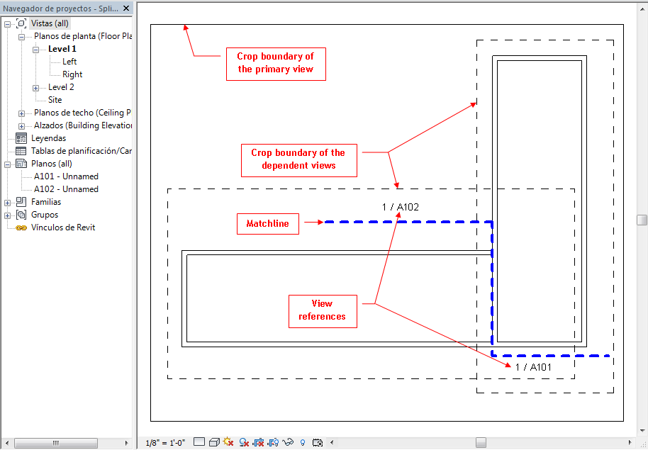

Las vistas dependientes se muestran en el Navegador de proyectos bajo la vista principal. Puede insertar líneas coincidentes para indicar dónde dividir la vista, y ver las referencias a las vistas de vínculos.
En la imagen siguiente se muestra una vista de proyecto, Nivel 1, que se ha dividido en dos vistas dependientes, Izquierda y Derecha. El Nivel 1 es la vista principal y se muestra en el área de dibujo con su región de recorte y las regiones de recorte de las vistas dependientes, una línea coincidente que indica el lugar donde se divide la vista (línea discontinua azul) y las referencias a vista (1/A102 y 1/A101).
