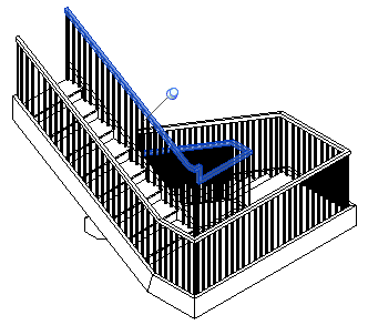

Edite las propiedades de un barandal superior o un pasamano.
Para modificar un barandal continuo
). Este icono indica que no se ha aplicado ningún cambio de tipo de sistema de barandillas o de ejemplar de barandal en el barandal continuo. El barandal es tal y como se ha especificado en las propiedades de tipo del sistema de barandillas.
