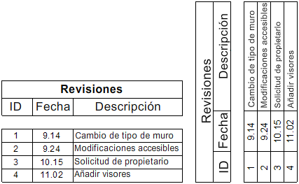

Puede aplicar un giro de 90 grados hacia la derecha o hacia la izquierda a una tabla de planificación de revisiones en un cuadro de rotulación. Para rotar una tabla de planificación de revisiones, modifique la familia de cuadros de rotulación. No es posible rotar una tabla de planificación de revisiones en un plano individual de un proyecto.
Tabla de planificación de revisiones horizontal (izquierda) y tabla de planificación de revisiones con rotación aplicada (derecha)
