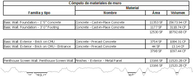

Tablas de planificación de cómputo de materiales
Las tablas de planificación de cómputo de materiales enumeran los subcomponentes o materiales de cualquier familia de Revit LT. Dichas tablas cuentan con todas las funciones y características de las demás vistas de tablas de planificación, pero permiten ver con más detalle el montaje de un componente. Se pueden crear tablas de planificación de cualquier material colocado en un componente dentro de Revit LT.
Nota: Cuando Revit LT calcula el volumen de los materiales de las capas individuales de un muro, se realizan ciertas aproximaciones para mantener el rendimiento. Es posible que aparezcan ligeras discrepancias entre los volúmenes visibles en el modelo y aquellos que se muestran en la tabla de planificación de cómputo de materiales. Estas discrepancias tienden a producirse al añadir un barrido o un telar a un muro, o en ciertas condiciones de unión.
