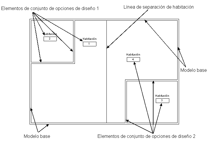

Para determinar el perímetro y el área de una habitación, Revit LT utiliza estas reglas:
Si la forma, el tamaño o la ubicación de la habitación es igual en opciones diferentes y desea que las opciones asignadas a la habitación sean iguales para todas las opciones, mantenga la habitación en el modelo base.
Si quiere que la forma, el tamaño o la ubicación de una habitación varíen en cada opción de diseño, o que la habitación tenga distintas propiedades (por ejemplo, ocupación) en cada una de ellas, añada la habitación a cada opción de diseño del conjunto. Para ello puede utilizar uno de estos métodos:
Si quiere que la forma, el tamaño o la ubicación de una habitación varíen de una opción a otra de un mismo conjunto de opciones de diseño, haga lo siguiente:
