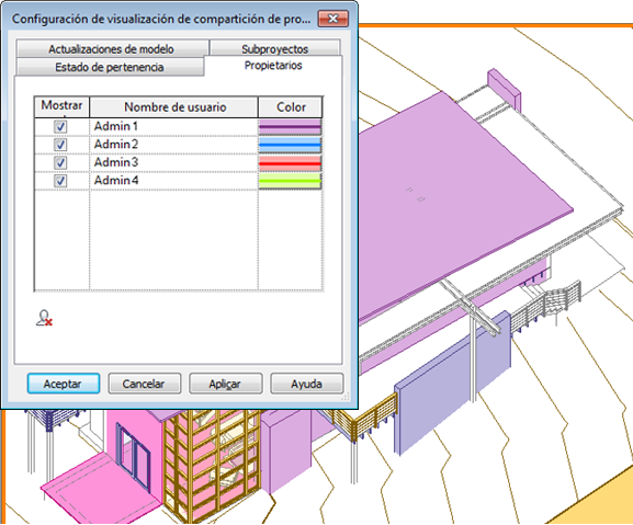

Para asignar colores a los propietarios de elementos
  1. En la barra de controles de vista, haga clic en Configuración de visualización de compartición de proyecto.
  2. Haga clic en la ficha Propietarios.
  3. Seleccione Mostrar color para el nombre de usuario deseado.
  4. Para cada nombre de usuario, haga clic en Color. En el cuadro de diálogo Color, seleccione el color deseado y haga clic en Aceptar. Consulte Colores.
  5. Haga clic en Aplicar.
    El color especificado para el propietario correspondiente se muestra en el modelo.
