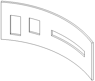

Puede cortar huecos cuadrados o rectangulares en muros en arco de forma similar a como se editan perfiles de alzado de muros. Consulte Edición del perfil de un muro.
grupo Modificar muro
Hueco de muro.La herramienta Rectángulos se activa.
Modificar.Aparecen cotas permanentes a medida que hace bocetos de huecos. Si el muro tiene una restricción superior establecida en un nivel, aparecen las cotas de las restricciones superiores y de base. Si el muro presenta una restricción superior explícita, sólo aparecen las cotas de la restricción de base.
