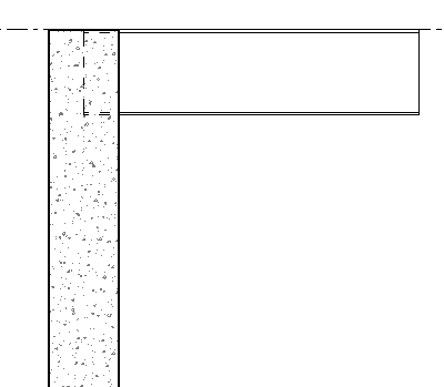

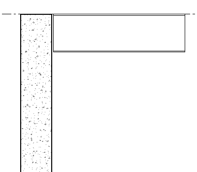

La unión de una viga a un muro se consigue dibujando una viga y uniendo uno de sus puntos finales al centro del grosor total del muro.
El retranqueo y la reducción se aplican al conectar vigas a muros. Las vigas son independientes entre sí, sólo se asocian al muro común y se les aplicará la reducción que corresponda con relación al muro. La viga se puede rebajar en una cavidad de apoyo mediante la eliminación de reducción utilizando la herramienta de unión de vigas.
| Unión de muro a viga con reducción | Unión de muro a viga sin reducción |
