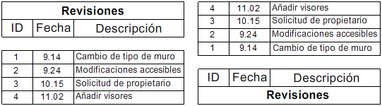

Las tablas de planificación de revisiones pueden mostrar información de varias maneras. Algunas empresas utilizan un método de arriba abajo, con encabezamientos de columna y filas de revisión que empiezan desde la parte superior de la tabla de planificación. Otras empresas optan por el método de abajo arriba, con encabezamientos de columna y filas de revisión que empiezan desde la parte inferior de la tabla de planificación. En ambos métodos, la tabla de planificación de revisiones organiza las filas según la configuración especificada en la ficha Clasificación/Agrupación, en el cuadro de diálogo Propiedades de revisión. (Consulte Añadir una tabla de planificación de revisiones a un cuadro de rotulación personalizado).

  4. En la ficha Aspecto del cuadro de diálogo Propiedades de revisión, configure Crear tabla de planificación con uno de estos valores:
    • Arriba-abajo: los encabezamientos de columna aparecen en la parte superior de la tabla de planificación de revisiones. Las filas de revisión comienzan en la parte superior de la tabla y continúan hacia abajo.
    • Abajo-arriba: los encabezamientos de columna aparecen en la parte inferior de la tabla de planificación de revisiones. Las filas de revisión comienzan en la parte inferior de la tabla y continúan hacia arriba.
