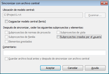

Caso 5: sincronizar un archivo local con el modelo central
Intenta sincronizar un archivo local con el modelo central.
Trabajo basado en archivo Trabajo basado en servidor
Resultado: puede utilizar el cuadro de diálogo Sincronizar con archivo central para buscar otro modelo central. Resultado: el botón Examinar está desactivado en el cuadro de diálogo Sincronizar con central y no se puede cambiar el nombre ni la ubicación del modelo central.
