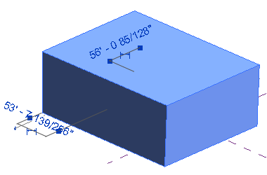

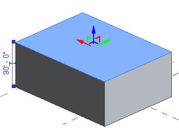

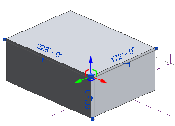

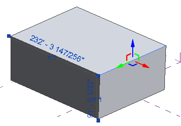

Se puede seleccionar una forma entera o sus bordes, superficies o vértices. Sitúe el cursor sobre cualquier elemento de forma para resaltarlo y haga clic para seleccionarlo o pulse Tab para resaltar todos sus elementos y luego seleccione la forma entera. Pulse Tab repetidamente para recorrer los elementos seleccionables y haga clic para seleccionar el elemento deseado cuando se resalte.
En los gráficos siguientes se muestran los elementos que es posible seleccionar en una forma.
| Elemento de forma | Elemento de forma seleccionado |
| Borde |
| Superficie |
| Vértice |
| Forma entera |
