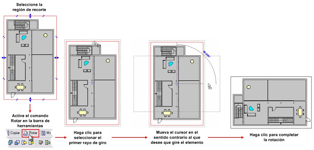

Para rotar una vista por su región de recorte:
  1. Abra la vista de proyecto que vaya a rotar.
  2. En la barra de controles de vista, haga clic en (Mostrar región de recorte).
    La región de recorte se mostrará en la vista. Quizá deba alejar para verla.
  3. Seleccione la región de recorte.
  4. Haga clic en la ficha Modificar <tipo de vista>grupo Modificar (Rotar).
    Nota: La orientación de la vista actual se debe establecer en Norte de proyecto en la paleta Propiedades para que la herramienta Rotar esté disponible.
  5. Rote la vista.
    Si desea más información sobre la herramienta Rotar, consulte Rotación de elementos.
