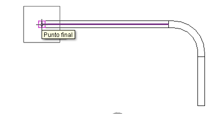

  3. En el área de dibujo, haga clic en el punto final del tubo donde desea insertar la unión.
