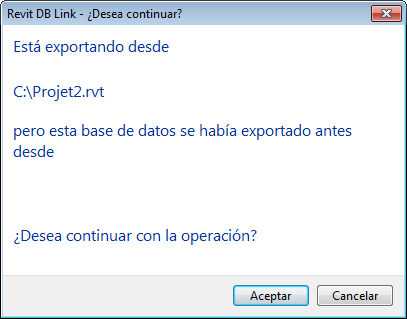

Nota: Al exportar un dibujo nuevo a una base de datos existente, se abre el cuadro de diálogo ¿Desea continuar?
