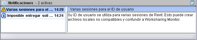

Una notificación activa informa de un problema que afecta (o puede afectar) al trabajo en Revit. Worksharing Monitor muestra estos mensajes en el panel Notificaciones. También puede mostrar alertas de escritorio sobre estos problemas. (Consulte Configuración de opciones).
Para ver los detalles de una notificación, haga clic en su resumen en la lista de la izquierda. La descripción de la notificación aparece en la parte derecha del panel.
Autodesk Revit Worksharing Monitor muestra dos tipos de notificaciones.
Icono | Tipo | Descripción |
Advertencia | La situación puede detener la compartición de proyecto o Autodesk Revit Worksharing Monitor. Actúe para resolver el problema. |
Aviso | La situación puede limitar las actividades de Revit. |
Cuando se ha resuelto un problema, su notificación pasa al historial de notificaciones.
