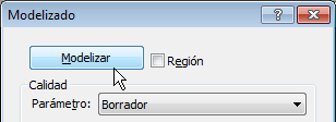

Después de preparar la vista 3D y utilizar el cuadro de diálogo Renderización para seleccionar la configuración deseada, haga clic en Renderizar para renderizar la imagen.
