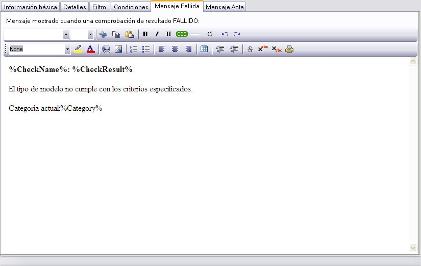

La ficha Mensaje Apta controla el mensaje que se muestra en el explorador de resultados cuando se ejecuta una comprobación que cumple con los criterios especificados:
En la parte superior se incluye un editor HTML WYSIWYG estándar. En el cuerpo se incluyen el texto, las imágenes, los hipervínculos, las tablas y los detalles pertinentes. Las áreas con el símbolo % son "texto dinámico". Cuando se utilizan se sustituyen por los valores de comprobación reales del Results Browser. El texto dinámico se puede añadir haciendo clic con el botón derecho en el cuerpo y seleccionando un elemento en la lista desplegable Insertar:
