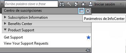

Parámetros de InfoCenter
Si dispone de Centro de suscripciones y Centro de comunicaciones, puede personalizar la configuración, tales como notificaciones comportamiento, fuentes RSS y Canales de Autodesk en el cuadro de diálogo Parámetros de InfoCenter. Para abrir este cuadro de diálogo, haga clic en el botón Parámetros de InfoCenter, situado en la parte superior de los menús Centro de suscripciones, Centro de comunicaciones o Favoritos.
