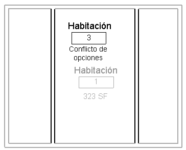

Problema: este mensaje aparece en un dibujo si hay un conflicto entre habitaciones del modelo base y habitaciones de una opción de diseño secundaria.
Por ejemplo, si el modelo base contiene habitaciones y el usuario coloca habitaciones en el mismo espacio en una opción de diseño, es posible que los contornos de las habitaciones del modelo base se solapen con los contornos de las habitaciones de la opción de diseño.

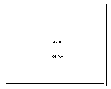

Por ejemplo, si el modelo base contiene esto:
Al añadir una habitación a una opción de diseño, la habitación informa de un conflicto de opciones.
Para averiguar la causa del conflicto, seleccione la etiqueta de habitación en la vista de plano; o bien, en una tabla de planificación, seleccione una celda de una fila que presente un conflicto. A continuación, haga clic en la ficha Modificar | Etiquetas de habitación
grupo Aviso
(Mostrar avisos relacionados). Aparecerá un cuadro de diálogo de advertencia, que puede expandir para obtener información sobre el conflicto y posibles soluciones.
Solución: por lo general, para corregir conflictos de opciones de habitaciones, añada la habitación conflictiva del modelo base al conjunto de opciones de diseño. Esto elimina la habitación del modelo base y resuelve el conflicto. Consulte Mover elementos del modelo base a un conjunto de opciones de diseño.
