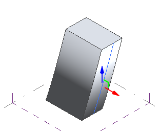

  4. Seleccione el borde.
    Los pinzamientos 3D quedan disponibles.
  5. Haga clic en una flecha de pinzamiento 3D para manipular el borde. Se modifica la geometría de la forma.

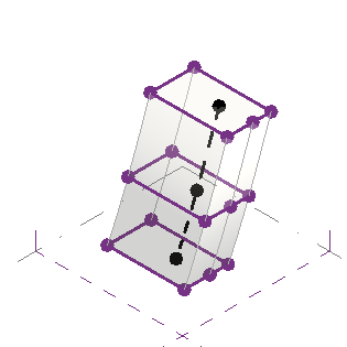

    Nota: Los bordes se crean paralelos al centro del perfil de la forma que se encuentra en posición perpendicular al plano donde la forma está dibujada. Revise la forma en el Modo rayos X para ver y comprender el eje de referencia. Para añadir un borde en la parte superior de una forma, cree la forma en un plano de referencia vertical.
