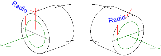

Línea de referencia seleccionada en varias vistas
