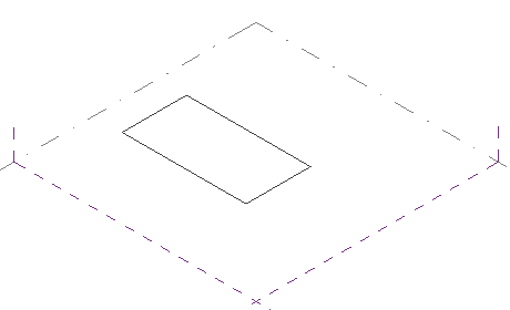

En el entorno de diseño conceptual, las extrusiones se crean a partir de perfiles cerrados o de superficies derivadas de perfiles cerrados.
  1. Dibuje un perfil cerrado. Por ejemplo, puede usar la ficha Creargrupo Dibujar(Rectángulo).
  2. Seleccione el perfil.

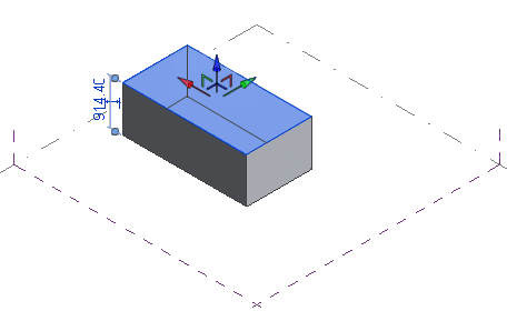

  3. Haga clic en la ficha Modificar | Elemento de forma Crear forma.
Puede modificar la cota de una extrusión utilizando los pinzamientos de arrastre 3D o editando la cota temporal en el área de dibujo. Consulte Acotación de formas.
