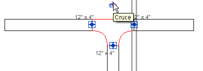

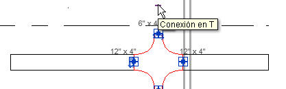

    Para convertir una T en una cruz, primero debe añadir una bandeja de cables a uno de los lados de la T.
  1. Seleccione la T que desea modificar.
  2. Haga clic con el botón derecho en el control de la bandeja de cables y haga clic en Dibujar bandeja de cables.
  3. Dibuje una longitud de bandeja de cables.
  4. Pulse ESC dos veces.
  5. Seleccione la T de nuevo.
  6. Haga clic en el signo más (+) situado junto a la unión.
    La T se ha cambiado por una cruz.
  7. Para volver a cambiar la cruz por una T, haga clic en el signo menos (-) situado junto a la unión.
