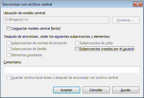

Al sincronizar con el archivo central, los elementos prestados se ceden por defecto. Pero es posible conservarlos como prestados si se desmarca Elementos prestados, en el cuadro de diálogo Sincronizar con archivo central.
