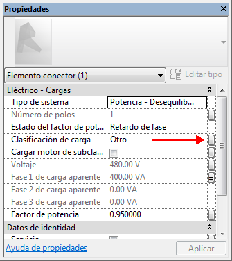

  2. En el área de dibujo, seleccione un conector eléctrico.
  3. En la paleta Propiedades, haga clic en el botón ubicado a la derecha del valor de Clasificación de carga.
