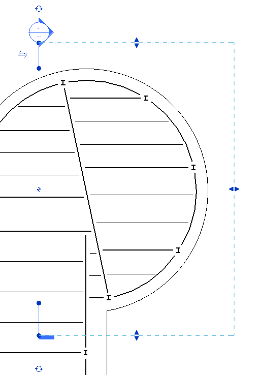

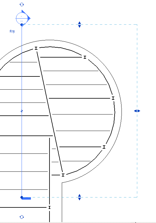

Las líneas de sección se pueden dividir haciendo clic en el control de división () y ajustando la longitud de los segmentos de línea de sección. La división de sección se encuentra en el medio de la línea de sección. En las imágenes siguientes se muestra la misma sección, completa y dividida.
Ejemplo

Ejemplo
Para volver a unir la línea de sección, haga clic otra vez en el control de división.
