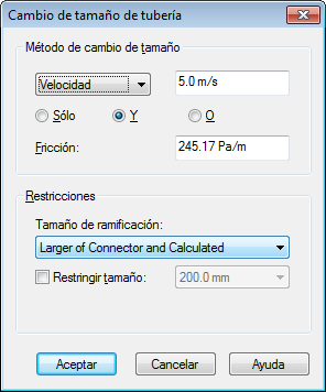

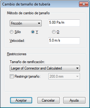

Revit proporciona dos métodos de medición estándar para ajustar el tamaño de tuberías:
Las opciones del cuadro de diálogo Cambio de tamaño de tubería permiten seleccionar el método en sí (seleccione Solo) o en combinación con el otro (seleccione Y u O).
Método de cambio de tamaño - Fricción
Método de cambio de tamaño - Velocidad
Si se selecciona Y, el tamaño de la tubería debe cumplir con los valores de Fricción y de Velocidad. Si selecciona O, el tamaño de la tubería debe cumplir solo con una de estas reglas. Las siguientes curvas muestran la diferencia entre el uso de las opciones O e Y:
